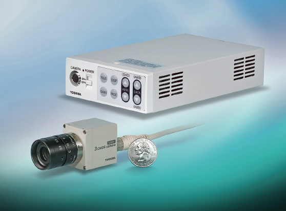

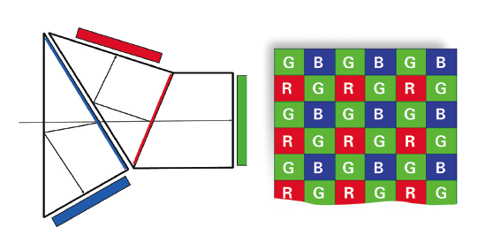

Der kan man se,
Der findes faktisk en del CMOS kameraer som ikke bruger bayar matriks, men i stedet bruger en teknik der hedder 3-chip sensor. Fra en et 2014 skriv.
F.eks. denne fra Toshiba
Indlæg: 881
Re: Farve kamera uden Bayer maske
Indlæg af nightsky » 14 okt 2019, 13:16
nightsky skrev:
14 okt 2019, 10:24
Der kan man se,
Der findes faktisk en del CMOS kameraer som ikke bruger bayar matriks, men i stedet bruger en teknik der hedder 3-chip sensor. Fra en et 2014 skriv. Det er vel bare 3 mono cmos i en prisme og ikke på pixel niveau.
